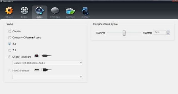

Каким плеером смотрите фильмы? Возможно в самом плеере в настройках нужно переключить выход звука с hdmi на 2.0 или 5.1 (в зависимости сколько у вас колонок).
Вот посмотрите на примере плеера Splash pro
