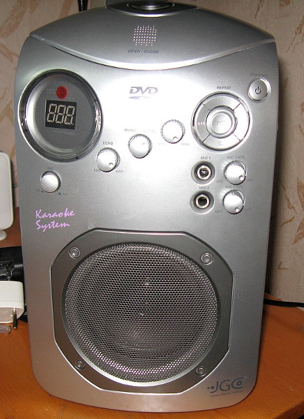

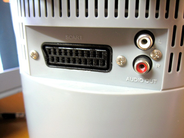

Такие колонки у меня тоже остались от Веги. Работают хорошо. Но вот недавно мне подарили, точнее отдали в пользование DVD Караоке центр. Так вот в нем есть выход на внешние колонки. НУ я не долго думая отрезал родные фишки от выходов колонок и припаял тюльпаны, предвкушая "мясо", когда подключу колонки к плееру. Но, однако, подключив ничего не произошло. Точнее колонки не воспроизводили звук. В чем может быть проблема? Может они не рассчитаны на прямое кодключение к такого рода устройствам? Начинаю немного переживать...

Естественно не рассчитаны, усилитель цепляйте. Кстати говоря относительно не плохие колонки, душа у них на месте.

И кстати вы уверенны что полярность не перепутали? Это повлечёт за собой потери по басу но играть всё равно будут.

Полярность уверен, т.к. специально ради этого, чтобы убедиться разбирал заднюю стенку и прозванивал провода. А какие тогда колонки нужны, чтобы напрямую подключать к караоке-центру? Ведь на нем из выходов только скарт и два тюльпана. Я так понял, что именно колонки напрямую подключаться должны к этим тюльпанам.

Напишите модель вашего DVD, посмотрим.
