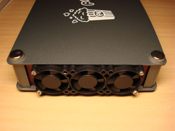

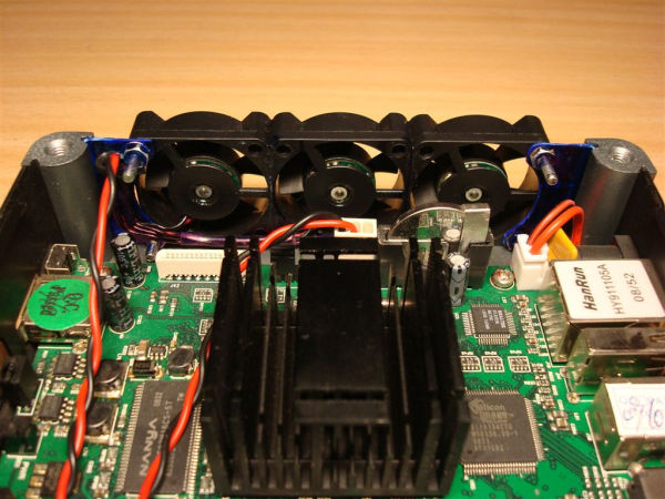

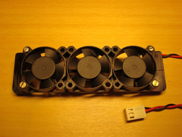

спрашивается зачем?  не хватает еще парочку сверху.

Victor Seriy:где такой корпус взять?

на фотке выше корпус от медиатанка (настоящего американского попкорна) :) а для бибикашного я впихнул кулер для видюхи:  он очень удачно вошел по высоте - ровно ровно уперся сверху в крышку результат - в данный момент одновременно скачивается 20 торрент файлов и играется кина с достаочно высоким битрейтом (4-х гиговый файл на фильм) пока не виснет, продолжаю наблюдение :) зы кулер этот: http://market.yandex.ru/model.xml?modelid=1001618&hid=818965ЗЗЫ продолжение наблюдение показало, что зависания зависят не столько от температуры, сколько от настроек софта - даже с вентилятором на полную на тяжелых торрентах зависал. Проблема решается настройкой софта (прошивкой на А-110, установкой Transmissin 2.13, тщательной настройкой параметров .transmission/setting.json). Основная причина зависаний - сильно задранные параметры торрент клиента свежих версий, для тех кому не под силу лезть в дебри линуха можно порекомендовать поставить дефолтную версию ПО и софта - там ограничить количество пиров 40-60 (в поздних версиях в интерфейсе нет этого пункта), скорость закачки 600-800 и ставить на закачку не более одного торрента одновременно. ЗЗЗЫ а NMT http://www.nmtinstaller.com/ с BBK-шной прошивкой работает?
